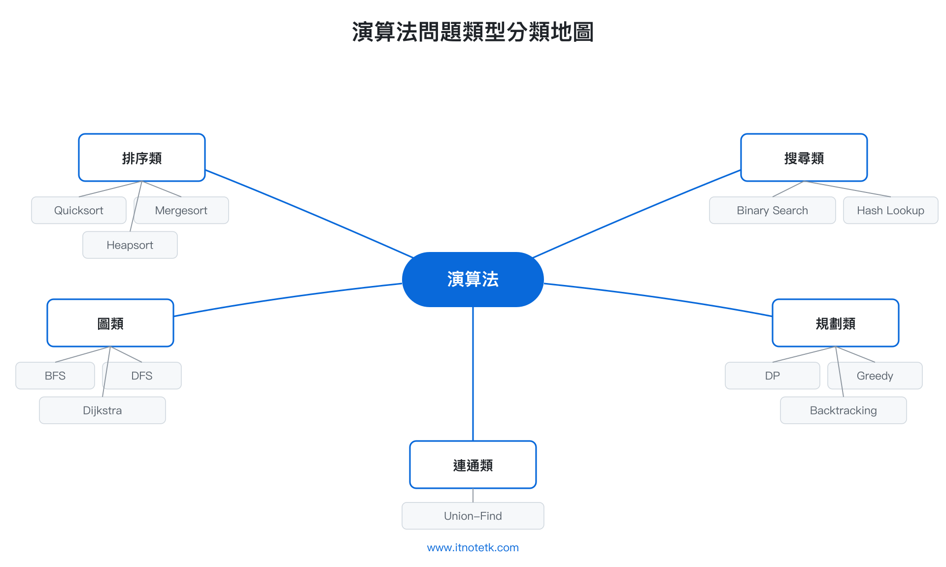

二、演算法地圖(總覽)
把這 10 個演算法依「問題類型」分群,會比依「實作技巧」更實用:
演算法分類地圖
  • 排序類(Quicksort、Mergesort)解決「給我一個有序序列」
  • 搜尋類(Binary Search)解決「在有序資料中快速找東西」
  • 圖類(BFS、DFS、Dijkstra)解決「節點間的關係/路徑」
  • 規劃類(DP、Greedy、Backtracking)解決「最佳化決策序列」
  • 連通類(Union-Find)解決「動態維護 group 歸屬」
下面逐一展開。

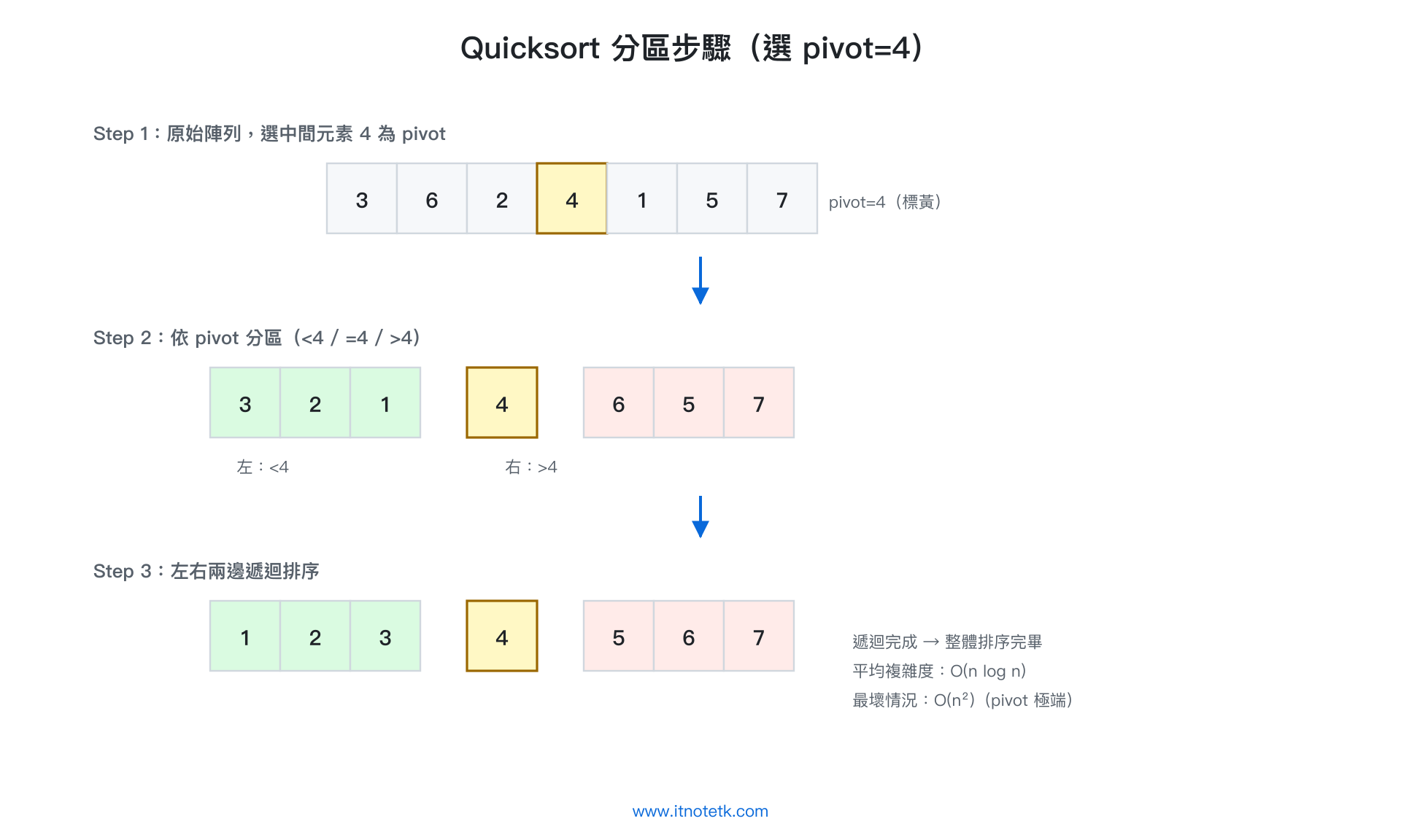

Quicksort 用「選一個 pivot,把比它小的丟左邊,比它大的丟右邊,遞迴處理」的分治思想。平均 O(n log n)、in-place、實作短。缺點是 worst case O(n²)(pivot 一路選到最大或最小值時),所以實務的 Quicksort 一般搭配「三數取中」或隨機選 pivot 來避開最壞情況。
Quicksort 分區示意
def quicksort(arr):
    if len(arr) <= 1:
        return arr
    pivot = arr[len(arr) // 2]
    left = [x for x in arr if x < pivot]
    middle = [x for x in arr if x == pivot]
    right = [x for x in arr if x > pivot]
    return quicksort(left) + middle + quicksort(right)

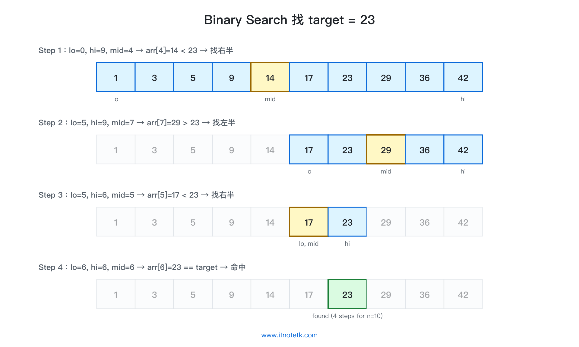

四、搜尋:二分搜尋與其變形
二分搜尋的核心思想極簡單:「資料已排序的話,每次砍一半」。但實務上能用對的人比想像中少,常見錯誤是用整數溢位的 mid = (l + r) / 2(在 Java/C++ 大陣列會出事,Python 沒這問題但概念要懂)。
二分搜尋
def binary_search(arr, target):
    lo, hi = 0, len(arr) - 1
    while lo <= hi:
        mid = lo + (hi - lo) // 2  # 避免溢位
        if arr[mid] == target:
            return mid
        elif arr[mid] < target:
            lo = mid + 1
        else:
            hi = mid - 1
    return -1
複雜度 O(log n)。但二分真正的威力不在「找一個確切元素」,而在它的兩個變形:
  • lower_bound / upper_bound:找「第一個大於等於 x 的位置」、「第一個大於 x 的位置」。Python 的 bisect.bisect_left / bisect.bisect_right 就是這兩個。實務上做時間序列範圍查詢、區間 count、版本回滾找最近的有效版本,全靠這兩招。
  • 答案二分:把「找最小可行解 / 最大不可行解」的問題轉成二分。例:給 N 個任務、M 台機器,問最少要多少時間做完。直接想很難,但二分時間 T、然後檢查「T 時間內能不能做完」就是 O(N log MaxT)。LeetCode hard 題大量題目是這套路。

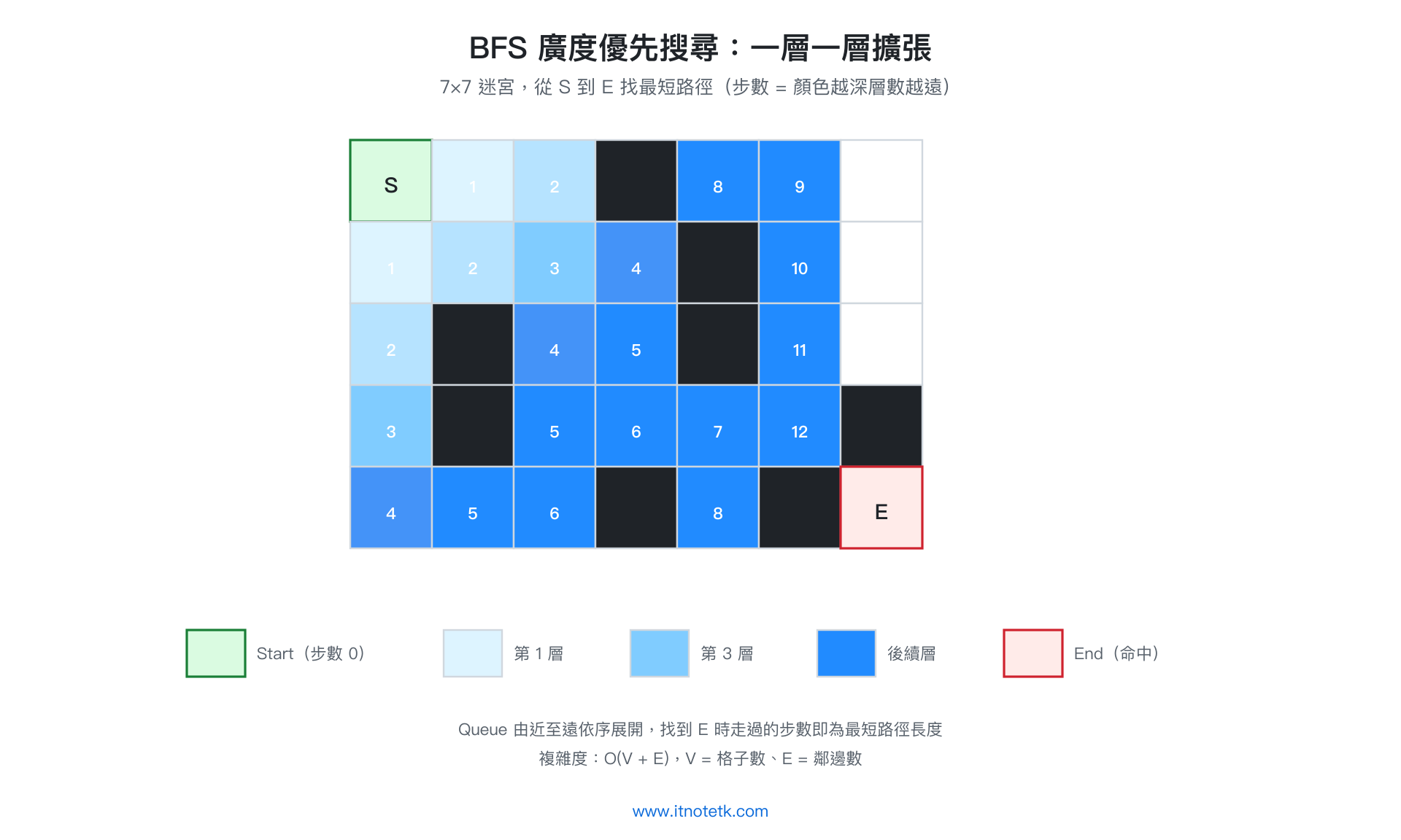

5.1 BFS 廣度優先搜尋
BFS 用 queue 一層一層擴張,特性是「無權圖中找到的第一條路徑必為最短」。實務上 BFS 用在:
  • 社群網路「N 度好友」查詢
  • 棋盤類最短步數(西洋棋騎士、迷宮、滑板問題)
  • 網路爬蟲「先抓淺層連結」策略
  • Kubernetes 滾動部署「下一波」運算
BFS 在迷宮中的探索
from collections import deque
def bfs_shortest(grid, start, end):
    rows, cols = len(grid), len(grid[0])
    queue = deque([(start, 0)])  # (position, steps)
    visited = {start}
    while queue:
        (r, c), steps = queue.popleft()
        if (r, c) == end:
            return steps
        for dr, dc in [(-1,0),(1,0),(0,-1),(0,1)]:
            nr, nc = r + dr, c + dc
            if 0 <= nr < rows and 0 <= nc < cols and grid[nr][nc] != '#' and (nr, nc) not in visited:
                visited.add((nr, nc))
                queue.append(((nr, nc), steps + 1))
    return -1

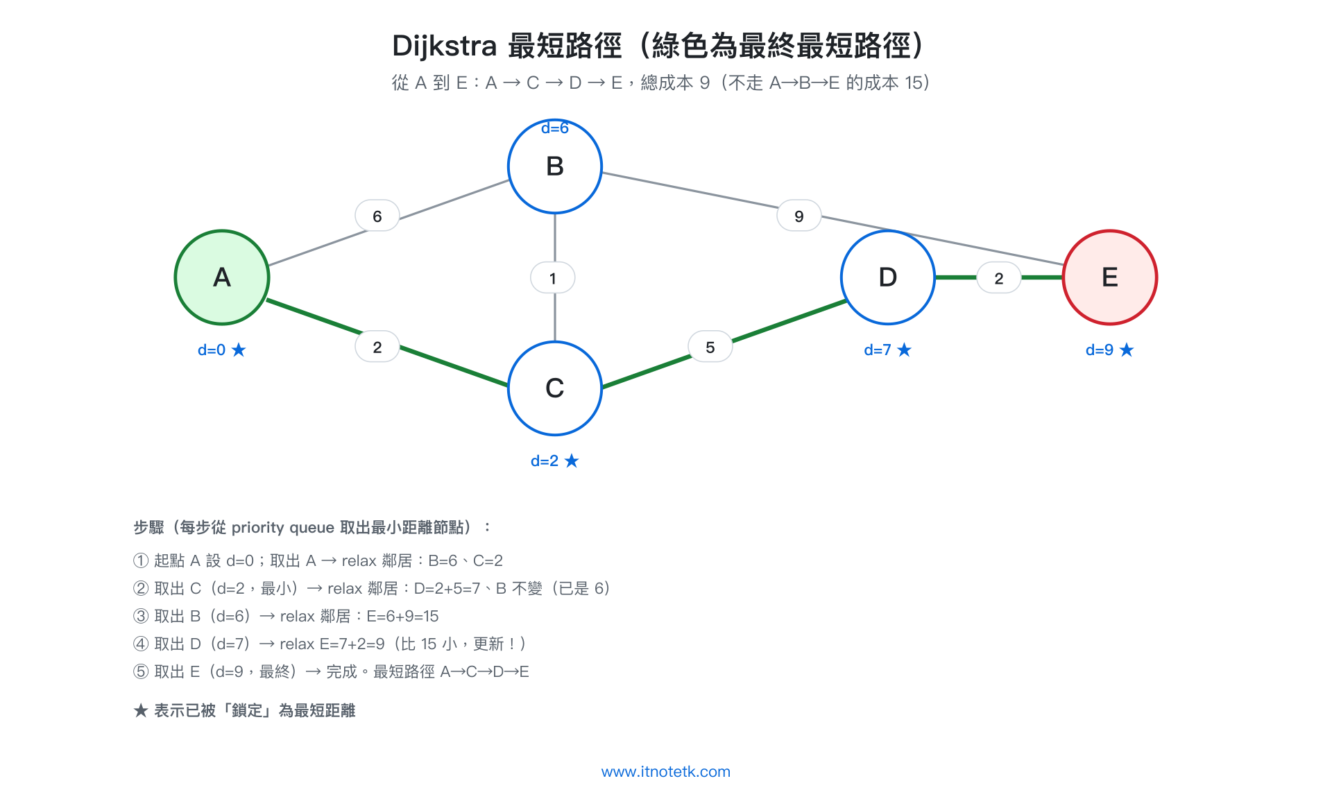

5.3 Dijkstra 最短路徑
當圖的邊有權重(例如距離、延遲、成本),BFS 找的「步數最少」就不等於「成本最低」。Dijkstra 用 priority queue 維護「目前已知最短距離」,每次取出最短的節點 relax 鄰居。
Dijkstra 圖解
import heapq
def dijkstra(graph, start):
    # graph: {node: [(neighbor, weight), ...]}
    dist = {n: float('inf') for n in graph}
    dist[start] = 0
    pq = [(0, start)]
    while pq:
        d, u = heapq.heappop(pq)
        if d > dist[u]:
            continue
        for v, w in graph[u]:
            if dist[u] + w < dist[v]:
                dist[v] = dist[u] + w
                heapq.heappush(pq, (dist[v], v))
    return dist
複雜度 O((V + E) log V)。實務上 Dijkstra 出現在:
  • 路徑規劃(Google Maps、Uber 派車)
  • 網路路由協定(OSPF link-state routing 的核心就是 Dijkstra)
  • DAG 的關鍵路徑分析(professional schedule、Airflow critical path)
注意:Dijkstra 不支援負權邊。有負權要用 Bellman-Ford;有負權迴圈要用 SPFA / Johnson。

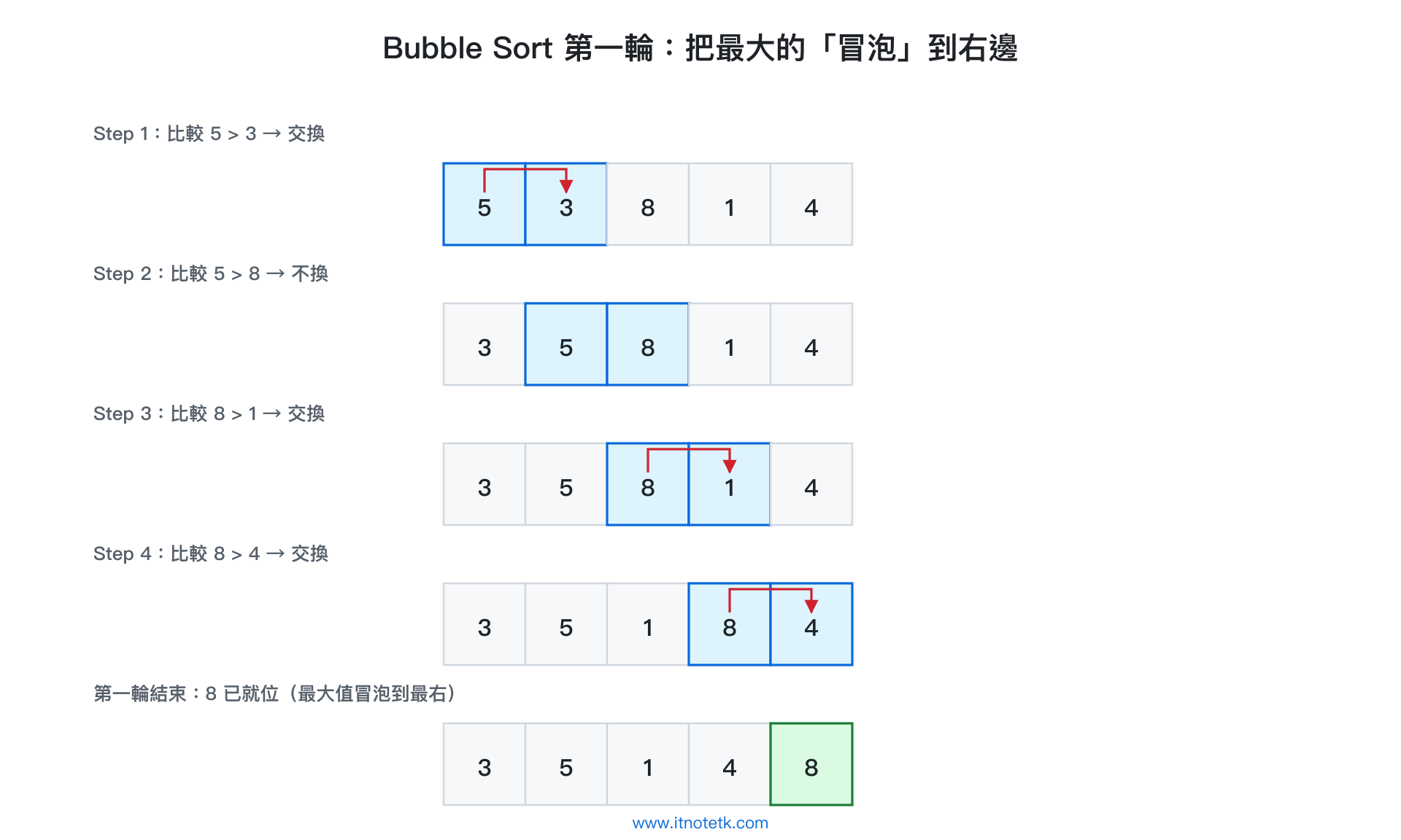

8.1 氣泡排序(Bubble Sort)
最直觀的排序:比較相鄰兩個元素,順序錯了就交換,掃過整個陣列就把最大的「冒泡」到最右邊,重複 n-1 輪。
氣泡排序步驟
def bubble_sort(arr):
    n = len(arr)
    for i in range(n - 1):
        swapped = False
        for j in range(n - 1 - i):
            if arr[j] > arr[j + 1]:
                arr[j], arr[j + 1] = arr[j + 1], arr[j]
                swapped = True
        if not swapped:  # 提早結束:這輪沒換過 = 已排序
            break
    return arr
複雜度 O(n²)、in-place、穩定。實務上絕對不會用——它存在的價值是教學:讓初學者理解「排序」這件事的最基礎流程,以及 Big-O 為什麼重要(10000 筆資料 Quicksort 跟 Bubble Sort 差 600 倍)。

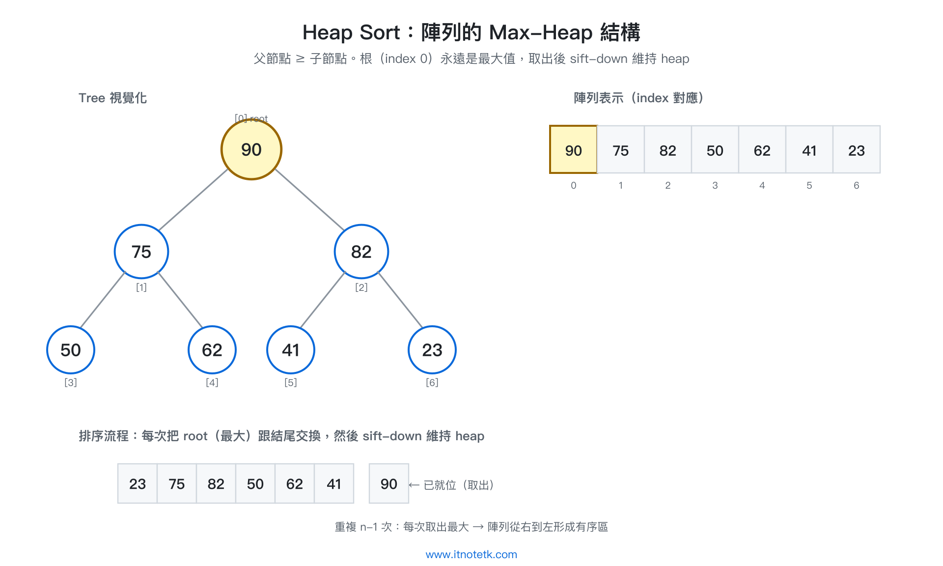

8.2 堆積樹排序(Heap Sort)
利用 binary heap 性質:父節點永遠大於(或小於)子節點。先把陣列建成 max-heap,再不斷把 heap 頂端(最大值)跟結尾交換、然後 sift-down 維持 heap 性質,n 次後就完全排序。
堆積樹排序示意
def heap_sort(arr):
    n = len(arr)
    def sift_down(start, end):
        root = start
        while 2 * root + 1 <= end:
            child = 2 * root + 1  # 左子
            if child + 1 <= end and arr[child] < arr[child + 1]:
                child += 1  # 取較大的子
            if arr[root] < arr[child]:
                arr[root], arr[child] = arr[child], arr[root]
                root = child
            else:
                break
    # Build max-heap
    for start in range(n // 2 - 1, -1, -1):
        sift_down(start, n - 1)
    # Extract one by one
    for end in range(n - 1, 0, -1):
        arr[0], arr[end] = arr[end], arr[0]
        sift_down(0, end - 1)
    return arr
複雜度 O(n log n)、in-place、不穩定。實務上 Heap Sort 較少獨用,但前面 Top-K 問題提到的「維護大小 K 的 min-heap」就是 heap 結構的衍生應用。

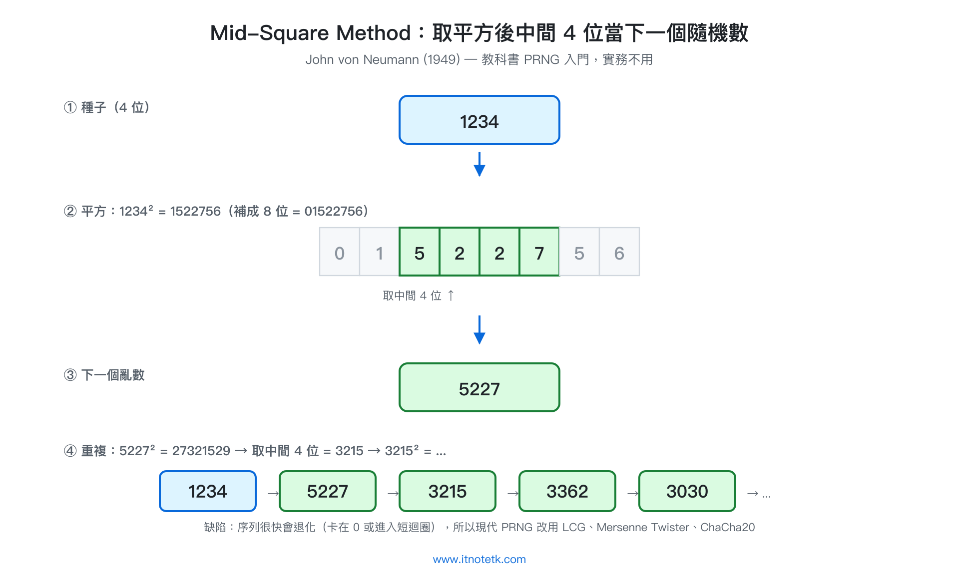

8.3 中間平方法(Mid-Square Method)
歷史上最早期的偽隨機數生成法之一(John von Neumann 1949 提出):取一個 4 位數種子,平方後取中間 4 位當作下一個隨機數,再平方再取中間,循環下去。
中間平方法步驟
def mid_square(seed, n_digits=4, count=10):
    """從 seed 生成 count 個 n_digits 位偽隨機數"""
    results = []
    x = seed
    for _ in range(count):
        sq = x * x
        s = str(sq).zfill(2 * n_digits)
        mid_start = (len(s) - n_digits) // 2
        x = int(s[mid_start:mid_start + n_digits])
        results.append(x)
    return results
# mid_square(1234, 4, 5) → [5227, 3215, 3362, 3030, 1809, ...]
複雜度 O(1) per call。實務上完全不用——序列很快會退化進迴圈(甚至卡在 0)、隨機性差。但它在教學上是經典:示範了「為什麼設計好的 PRNG 很難」、引出後續 LCG、Mersenne Twister、現代 ChaCha20 等更好的方案。

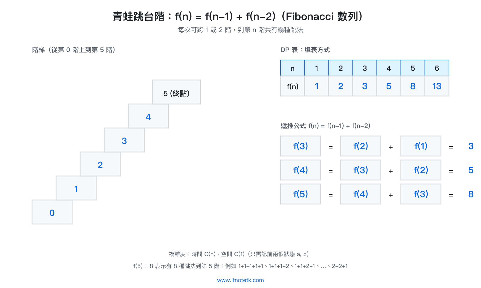

8.4 青蛙跳台階(Climbing Stairs)
LeetCode 70 題:n 階樓梯,每次可跨 1 階或 2 階,問有幾種跳法。直覺會想列舉,但其實答案是 Fibonacci 數列——到第 n 階的方法數 = 從 n-1 階跳一階上來 + 從 n-2 階跳兩階上來。
青蛙跳台階 DP
def climb_stairs(n):
    if n <= 2:
        return n
    a, b = 1, 2  # f(1)=1, f(2)=2
    for _ in range(3, n + 1):
        a, b = b, a + b
    return b
# climb_stairs(5) → 8(1+1+1+1+1, 1+1+1+2, 1+1+2+1, 1+2+1+1, 2+1+1+1, 1+2+2, 2+1+2, 2+2+1)
複雜度 O(n) 時間、O(1) 空間(只記前兩個狀態)。延伸題:每次可跨 1/2/3 階就是「pythagorean staircase」、每階有不同 cost 就是「min cost climbing stairs」——核心 DP 思想都一樣:當前狀態 = 前幾個狀態的某種組合。

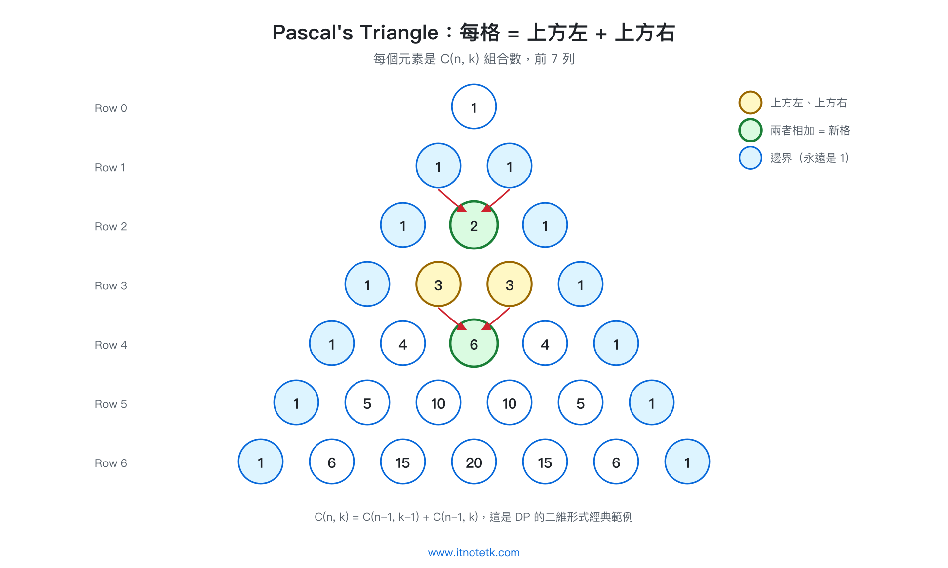

8.5 巴斯卡三角形(Pascal's Triangle)
從第 0 列只有一個 1 開始,每一列的元素等於上一列「左上 + 右上」相加(邊界視為 0)。生成的三角形每個元素是組合數 C(n, k)。
巴斯卡三角形生成規則
def pascal_triangle(n):
    """生成前 n 列巴斯卡三角形"""
    triangle = []
    for i in range(n):
        row = [1] * (i + 1)
        for j in range(1, i):
            row[j] = triangle[i - 1][j - 1] + triangle[i - 1][j]
        triangle.append(row)
    return triangle
# pascal_triangle(5) →
# [[1],
#  [1, 1],
#  [1, 2, 1],
#  [1, 3, 3, 1],
#  [1, 4, 6, 4, 1]]
複雜度 O(n²) 時間 + 空間。應用:組合數學(直接讀 C(n, k))、二項式展開係數、機率計算(伯努利分布的 PDF)、加密理論(Lucas 定理判斷組合數的整除性)。

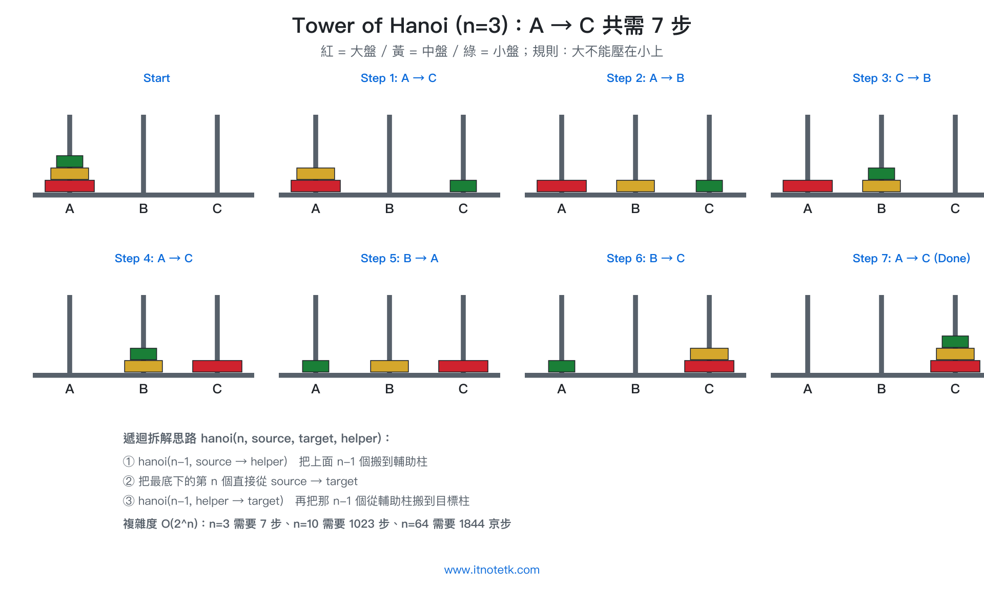

8.6 河內塔(Tower of Hanoi)
三根柱子 A、B、C,A 上有 n 個由大到小堆好的圓盤,要把它們搬到 C,規則:一次只能搬一個、不能讓大的壓在小的上面。
遞迴的經典啟蒙題:要把 n 個盤從 A 搬到 C,等於「先把上面 n-1 個從 A 搬到 B」→「把最底下的 1 個從 A 搬到 C」→「再把 n-1 個從 B 搬到 C」。三步思路套上去就解了。
河內塔遞迴步驟
def hanoi(n, source, target, helper):
    if n == 1:
        print(f"Move disk 1 from {source} to {target}")
        return
    hanoi(n - 1, source, helper, target)
    print(f"Move disk {n} from {source} to {target}")
    hanoi(n - 1, helper, target, source)
# hanoi(3, 'A', 'C', 'B') 輸出 7 步驟
複雜度 O(2^n)——n=20 需要 100 萬步、n=64(傳說中梵天的塔)需要 1844 京步,所以「世界末日」傳說有它的道理。河內塔是理解「遞迴拆解問題」的最佳範例:每一步的決策邏輯很簡單,但整體展開後步數爆炸。

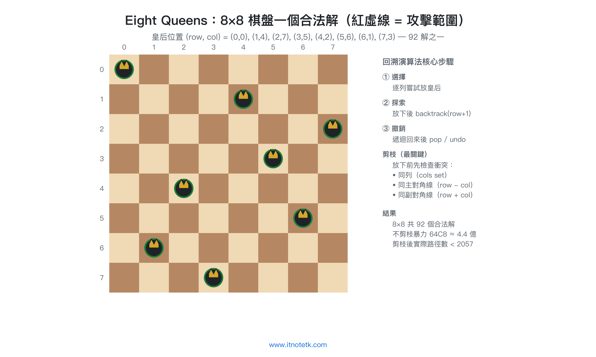

8.7 八皇后(Eight Queens)
8×8 棋盤上放 8 個皇后,要求任意兩個皇后不在同列、同行、同對角線上。問有幾種放法(答案 92 種)。這是回溯(backtracking)演算法的教科書經典題。
八皇后一個合法解
def solve_n_queens(n):
    cols = set()
    diag1 = set()  # row - col
    diag2 = set()  # row + col
    solutions = []
    def backtrack(row, path):
        if row == n:
            solutions.append(path[:])
            return
        for col in range(n):
            if col in cols or (row - col) in diag1 or (row + col) in diag2:
                continue  # 剪枝:違反規則就跳過
            cols.add(col); diag1.add(row - col); diag2.add(row + col)
            path.append(col)
            backtrack(row + 1, path)
            path.pop()  # 回溯
            cols.discard(col); diag1.discard(row - col); diag2.discard(row + col)
    backtrack(0, [])
    return solutions
# len(solve_n_queens(8)) → 92
複雜度上界 O(n!),但「剪枝」(皇后衝突就停止深入)讓實際運行時間遠小於暴力。八皇后展示了回溯演算法的兩個核心:選擇—探索—撤銷 的迴圈,以及 剪枝越早越好 的工程考量。延伸題如數獨求解、排列組合枚舉、子集和問題,都是同一套回溯模板套上不同剪枝規則。

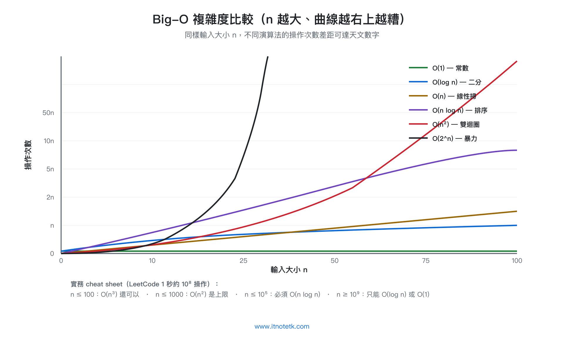

九、Big-O 複雜度速查表
把上面 10 個演算法的時間/空間複雜度整理成表,方便日後查詢:
Big-O 複雜度對照
演算法 平均時間 最壞時間 空間 穩定 備註
Quicksort O(n log n) O(n²) O(log n) 隨機 pivot 可避開最壞
Mergesort O(n log n) O(n log n) O(n) 外部排序首選
Heapsort O(n log n) O(n log n) O(1) Top-K 問題
Binary Search O(log n) O(log n) O(1) 資料須有序
BFS O(V + E) O(V + E) O(V) 無權圖最短路徑
DFS O(V + E) O(V + E) O(V) 拓樸排序、環偵測
Dijkstra O((V+E) log V) O((V+E) log V) O(V) 不支援負權
DP (1D) O(n) ~ O(n²) 同左 O(n) 視問題而定
Greedy O(n log n) O(n log n) O(1) 須證明正確性
Union-Find O(α(n)) O(α(n)) O(n) 路徑壓縮 + rank
Backtracking 指數級 指數級 O(深度) 剪枝決定可行性
實務 cheat sheet:
  • n ≤ 10:什麼都可以,包括 O(n!)
  • n ≤ 100:O(n³) 可以接受
  • n ≤ 1000:O(n²) 是上限
  • n ≤ 10⁵:要做到 O(n log n)
  • n ≤ 10⁷:需要 O(n) 線性掃
  • n ≥ 10⁹:只能 O(log n) 或 O(1)
這套估算在 LeetCode 算 1 秒 ≈ 10⁸ 操作,實務系統也大致這個量級。
