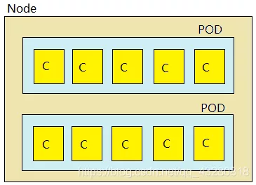

1.2 pod 用來幹什麼
通常情況下,在服務部署的時候,使用pod 來管理一組相關的服務(一個pod 中要么部署一個服務,要么部署一組有關係的服務)。如下圖是部署了一組有關係的服務的結構圖,其中C 表示容器(container),下面的pod 裡就有很多個容器。

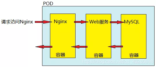

如何理解一組相關的服務?
如下圖:有一個請求是訪問Nginx,然後部署了Nginx 的容器就把請求轉發給部署了web 服務的容器,web 再訪問數據庫,然後請求會依次返回來數據,最後再返回給用戶。
因此在鍊式調用的調用鏈路上的服務叫做一組相關的服務。

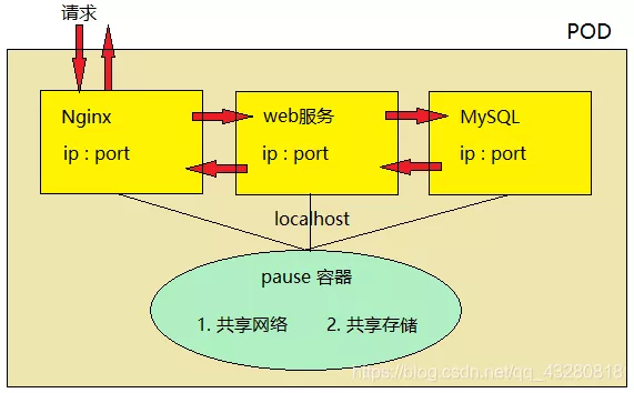

1.4 pod 底層網絡和數據存儲是如何進行的
前面說過pod 內部的容器也是一個獨立的沙箱環境,因此也有自己的ip 和端口。如果內部容器還是通過ip:port 來通信,相當於還是遠程訪問,這樣的話性能會受到一定的影響。如何提高內部容器之間訪問的性能呢?
pod 底層
- pod 內部容器創建之前,必須先創建pause 容器。pause 有兩個作用:共享網絡和共享存儲。
- 每個服務容器共享pause 存儲,不需要自己存儲數據,都交給pause維護。
- pause 也相當於這三個容器的網卡,因此他們之間的訪問可以通過localhost 方式訪問,相當於訪問本地服務一樣,性能非常高(就像本地幾台虛擬機之間可以ping 通)。

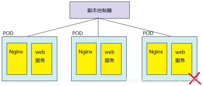

作用:管理控制pod 副本(服務集群)的數量,以使其永遠與預期設定的數量保持一致。
例如:replicas = 3 (創建3 個副本,這是提前設置好的)
當副本設置為3 時,副本控制器將會永遠保證副本數量為3。因此當有pod 服務宕機時(如上面第3 個pod),那副本控制器會立馬重新創建一個新的pod,就能夠保證副本數量一直為預先設定好的3 個。

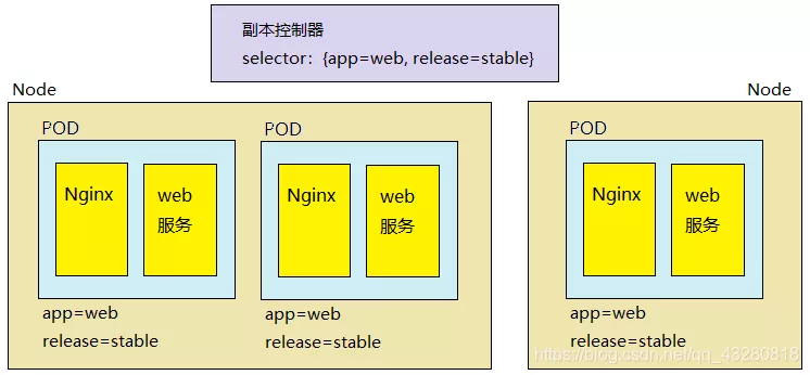

什麼意思呢?
假設下面有下面兩個不同機器上的Node 結點,如何知道它們的pod 其實都是相同的呢?答案是通過標籤。
給每個pod 打上標籤( key=value 格式,如下圖中的app=web, release=stable,這有兩個選項,相同的pod副本的標籤是一樣的),於是副本控制器可以通過標籤選擇器seletor 去選擇一組相關的服務。
一旦selector 和pod 的標籤匹配上了,就表明這個pod 是當前這個副本控制器控制的,表明了副本控制器和pod 的所屬關係。如下圖中seletor 指定了app = web 和release=stable 是複合選擇,要用ReplicaSet 才能實現若用ReplicationController 的話只能選擇一個,如只選擇匹配app=web標籤。這樣下面的3 個pod 就歸這個副本控制器管。

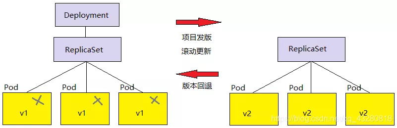

3.1 滾動更新
ReplicaSet 副本控制器可以永久保持pod 副本的數量。但是項目的需求在不斷的迭代、更新,項目在不斷發版。那如何做到服務更新?難道把服務停掉再把新版本部署上去嗎?當然不是,答案是用滾動更新。就是重新創建一個pod (v2版本) 來代替之前的pod (v1版本)。
那是如何滾動更新的呢?涉及到下面要講到的部署模型。
3.2 部署模型
單獨的ReplicaSet 是不支持滾動更新的,Deployment 對象支持滾動更新,通常和ReplicaSet 一起使用。
需要滾動更新時的步驟:
- Deployment 建立新的Replicaset
- Replicaset 重新建立新的pod
所以它們之間是有層次關係的,Deployment 管Replicaset,Replicaset 維護pod。在更新時刪除的是舊的pod,老版本的ReplicaSet 是不會刪除的,所以在需要時還可以回退以前的狀態。

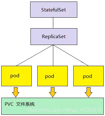

4.3 部署模型
StatefulSet 的部署模型和Deployment 的很相似。
比如下圖,借助PVC(與存儲有關) 文件系統來存儲的實時數據,因此下圖就是一個有狀態服務的部署。
在pod 宕機之後重新建立pod 時,StatefulSet 通過保證hostname 不發生變化來保證數據不丟失。因此pod 就可以通過hostname 來關聯(找到) 之前存儲的數據。
