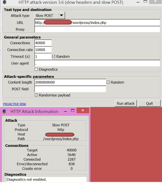

使用的軟體是Http attack version 3.6 設定如圖

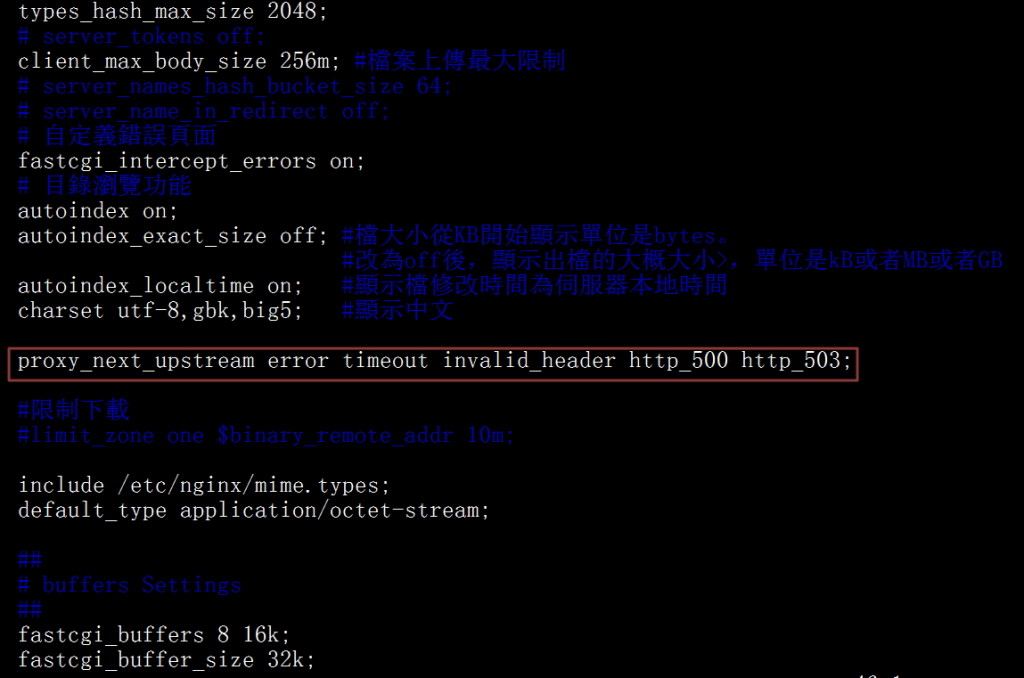

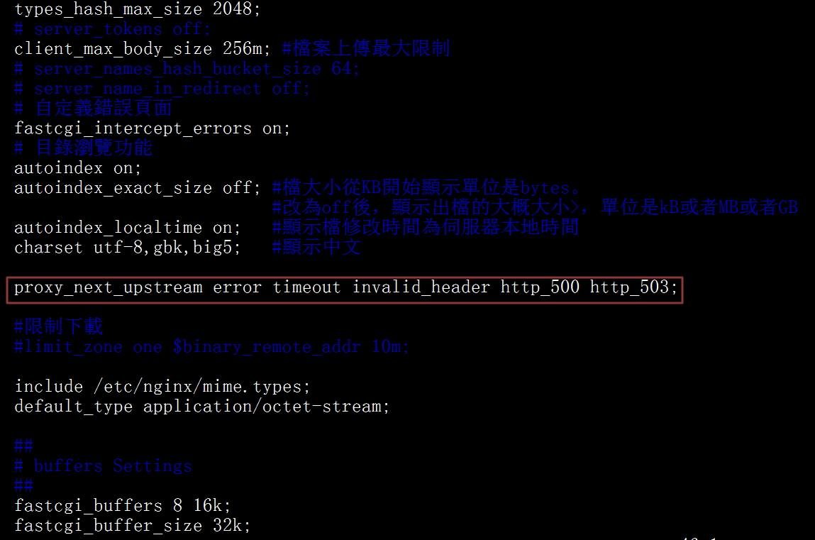

nginx.config的設定

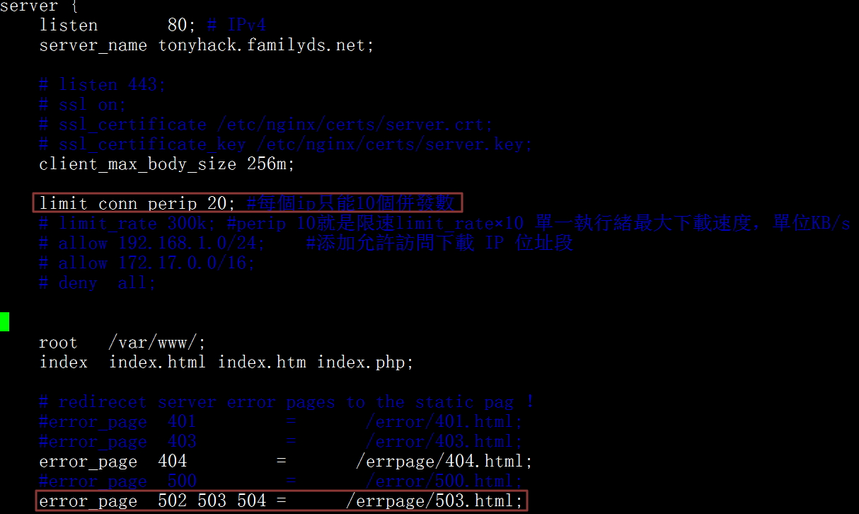

修改網站預設的設定檔default如下

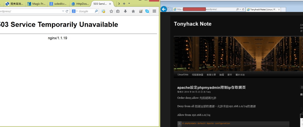

限制每個ip超過20個連線數,然後顯示503的錯誤畫面 測試壓測的情況查詢大約19xx連線

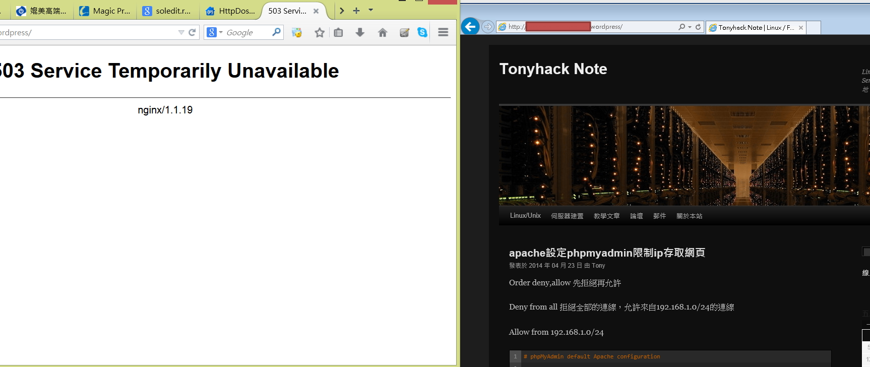

測試情況大量連線的ip會出現503的頁面,但另一個ip連線仍然是正常的
