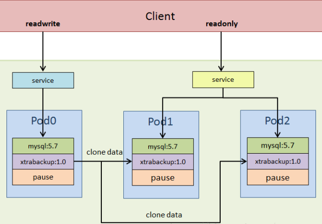

架構說明
通過mysql+xtrabackup的模式來組成資料庫master+slave的模式,具體的架構圖如下所示:

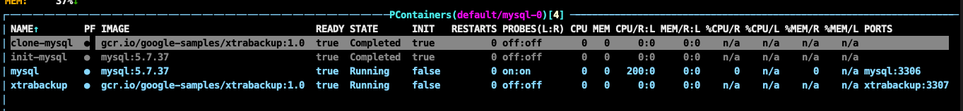

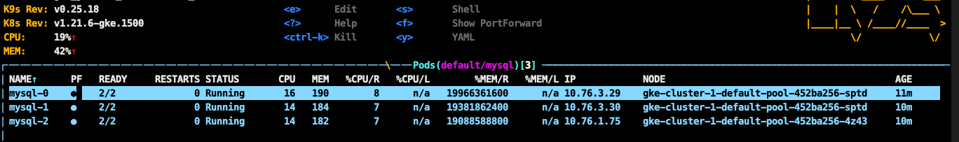

觀察服務啟動狀態
或使用kubectl查詢
kubectl get pods -l app=mysql --watch
kubectl get pod -l app=mysql

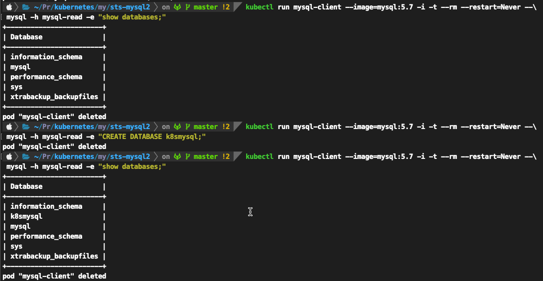

測試mysql是否正常
kubectl run mysql-client --image=mysql:5.7 -i -t --rm --restart=Never --\ mysql -h mysql-read -e "CREATE DATABASE k8smysql;" kubectl run mysql-client --image=mysql:5.7 -i -t --rm --restart=Never --\ mysql -h mysql-read -e "show databases;"

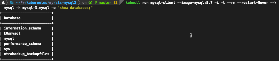

擴容一下sts資源
kubectl scale statefulset mysql --replicas=4
可以看到新建出來的複本mysql slave一樣有一開始建立的資料庫
kubectl run mysql-client --image=mysql:5.7 -i -t --rm --restart=Never --\ mysql -h mysql-3.mysql -e "show databases;"
