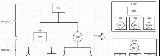

它像極了分散式架構,下面來看看它們的區別,如圖
從概念上理解,它們都做了“拆”的動作,但在下面這幾個方面存在區別:
①拆分目的不同
:分散式設計是為了解決單體應用資源有限的問題,在一個伺服器上無法支撐更高的使用者訪問,因此將一個應用拆解成不同的部分,然後將其部署到不同伺服器上,從而分擔高併發的壓力。
微服務是對服務元件進行精細化,目的是更好地解耦,讓服務之間透過組合完成高效能、高可用、可伸縮、可擴充套件。
②拆分方式不同
:分散式服務架構將系統按照業務和技術分類進行拆分,目的是讓拆分的服務負載原來單一服務的業務。
微服務則是在分散式的基礎上進行更細的拆分,它將服務拆成更小的模組,更加專業化,分工更加精細,並且每個小模組都可以獨立執行。
③部署方式不同
:分散式將服務拆分以後,通常會部署到不同的伺服器上。
而微服務也可以將不同的服務模組放到不同的伺服器上,同時它也可以在一個伺服器上部署多個微服務,或者同一個微服務的多個備份,並且多使用容器的方式部署。
雖然分散式與微服務有以上區別,但從實踐的角度來看,它們都是基於分散式架構的思想構建的。
微服務是分散式的進化版本,也是分散式的子集。它同樣會遇到服務拆分、服務通訊、協同、管理排程等問題。
