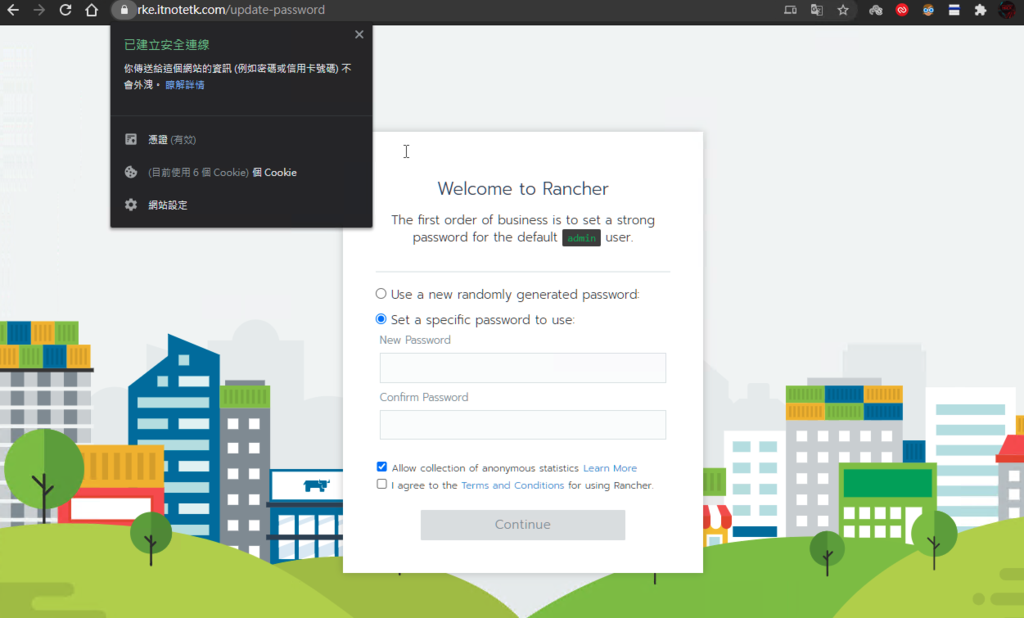

開啟瀏覽器測試是否證書有效 並變更第一次的密碼

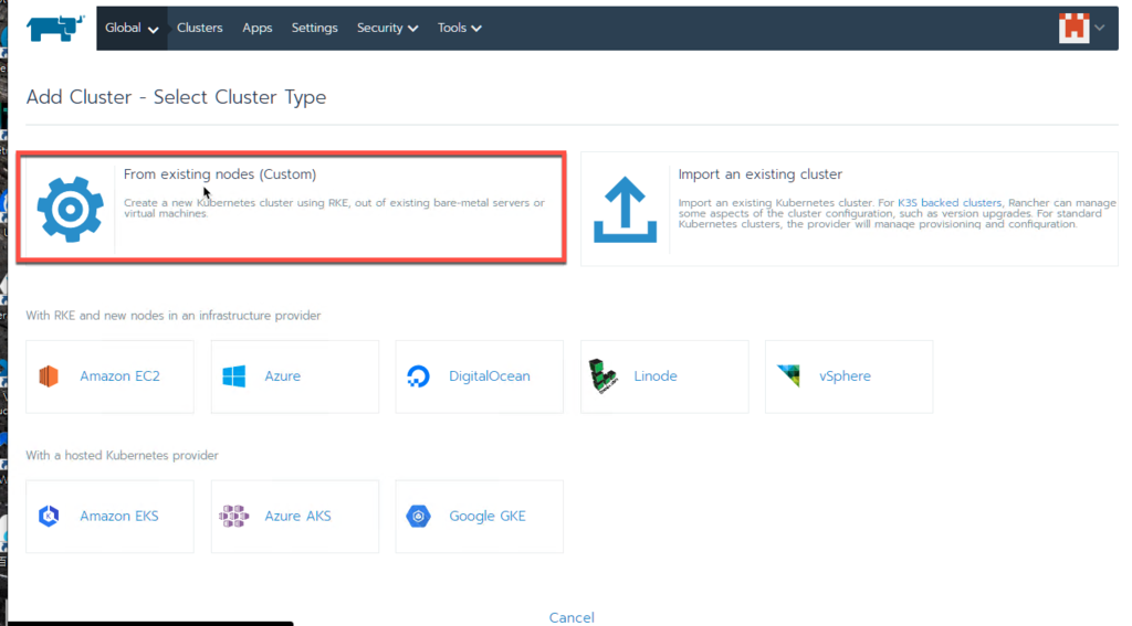

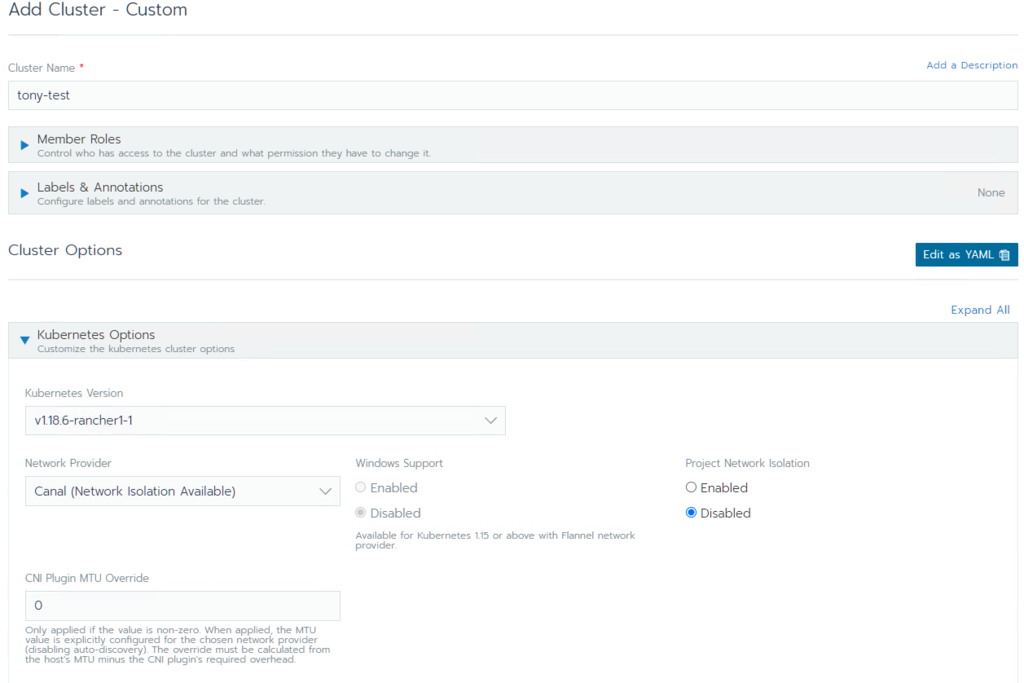

新增一個cluster

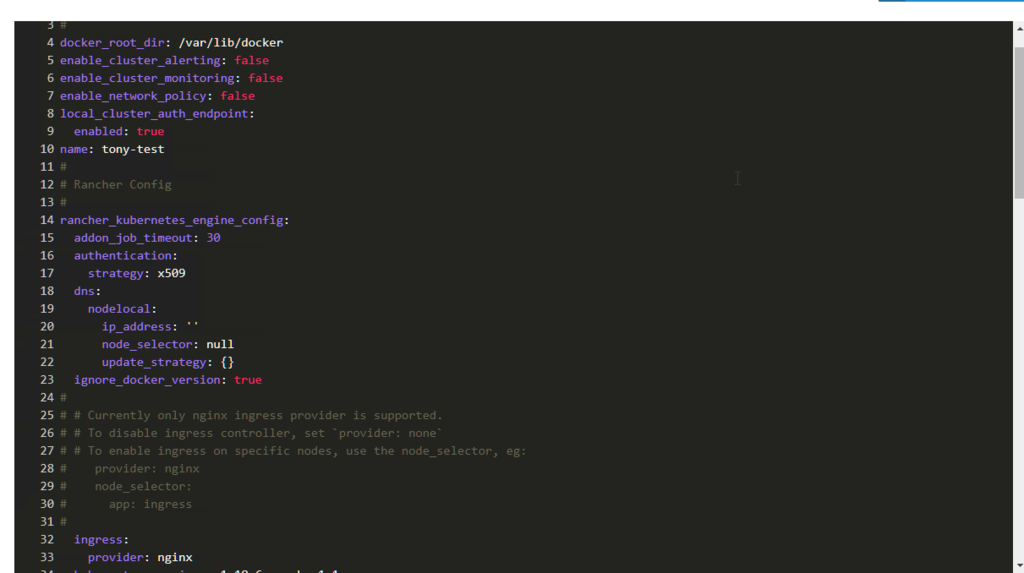

可以編寫yaml腳本自定義cluster的參數
或是由預設提供的webui選項建立

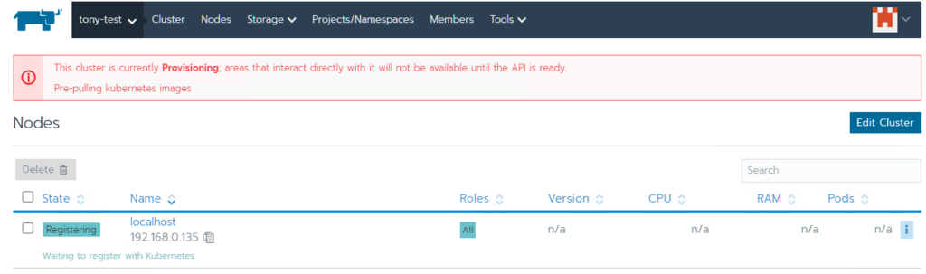

一個cluster中至少要有一個etcd和worker
然後把產生出來的指令複製並貼到要執行的node機器上
等待node節點安裝完成

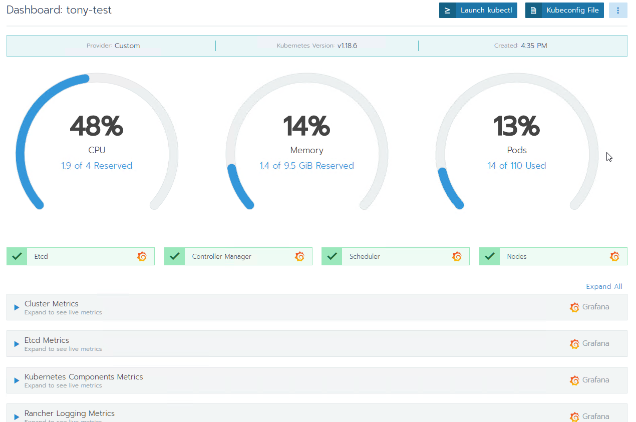

節點正常安裝完成會顯示如下

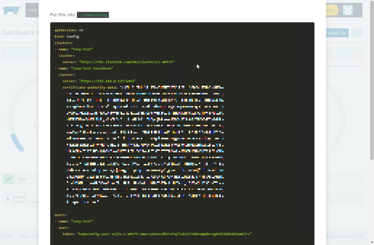

將kubeconfig file加到kubectl的設定檔
vi ~/.kube/config

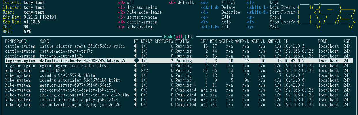

k9s工具檢查是否正常

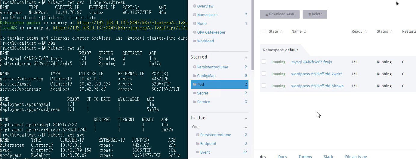

佈署wordpress測試
