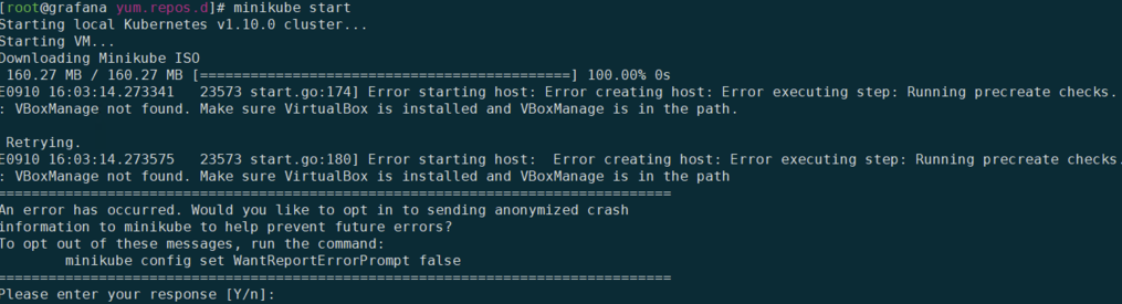

啟動minikube
minikube start
如果報錯 如以下訊息

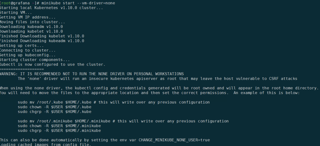

因為minikube預設需要虛擬機來初始化kubernetes環境,但Linux例外 可以使用--vm-driver=none 參數來使用自已的環境
# linux 下獨有,不依賴虛扯機啟動
sudo minikube start --vm-driver=none
# 如果是Mac or Windows,安裝VirtualBox後再重新start即可
sudo minikube start
啟動成功訊息如下

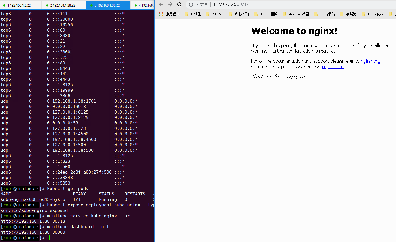

[root@grafana ~]# kubectl expose deployment kube-nginx --type=NodePort
service/kube-nginx exposed

查看服務地址
[root@grafana ~]# minikube service kube-nginx --url
http://192.168.1.38:30713

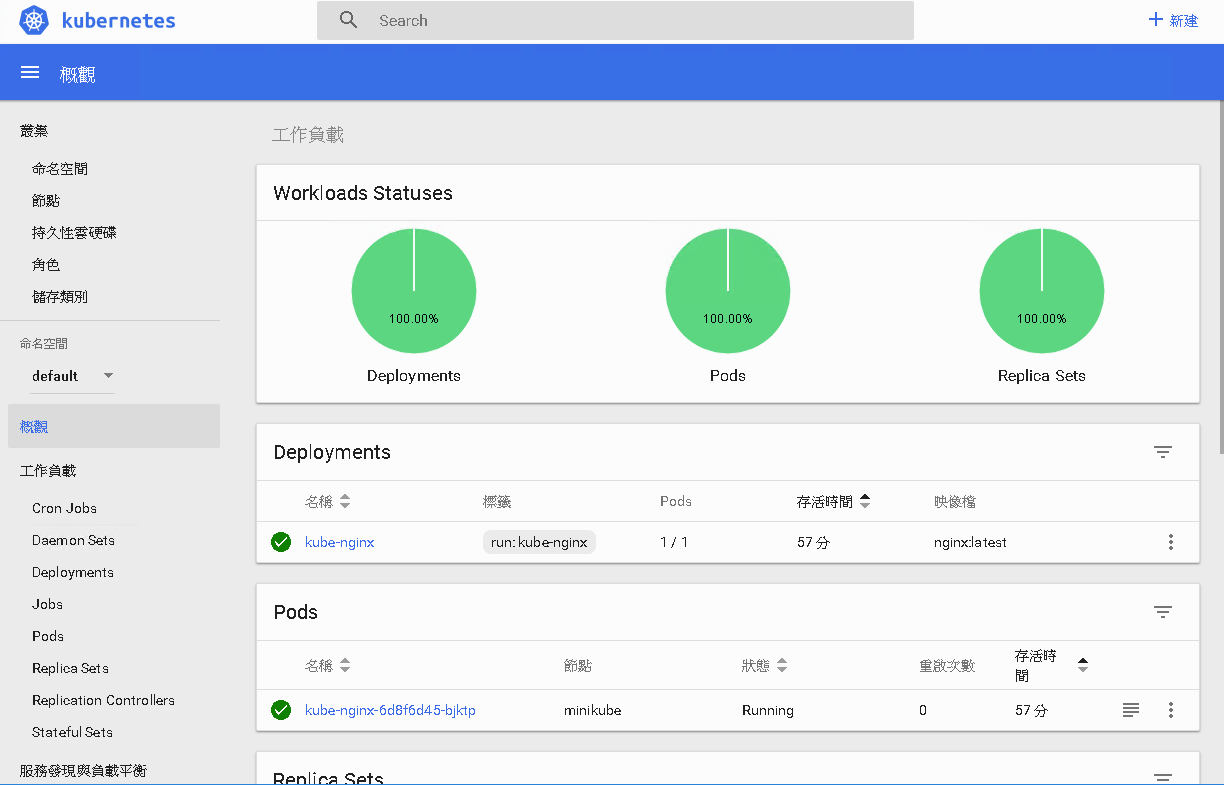

dashboard管理後台是kubernetes提供的容器管理後台,可以用來進行機器負載、集管管理、鏡像擴展、配置參數等相關操作
啟動dashboard
[root@grafana ~]# minikube dashboard --url
http://192.168.1.38:30000
開啟http://192.168.1.38:30000 即可看到操作後台

安裝
kubectl create -f https://raw.githubusercontent.com/kubernetes/dashboard/master/aio/deploy/recommended/kubernetes-dashboard.yaml
執行
kubectl proxy --address='0.0.0.0' --accept-hosts='^*$'
http://192.168.1.35:8001/api/v1/namespaces/kube-system/services/http:kubernetes-dashboard:/proxy/#!/overview?namespace=default

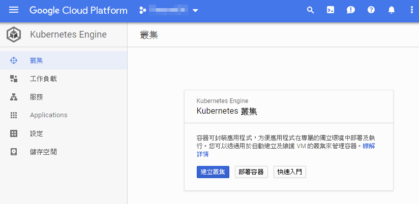

GCP上面對應的服務是Kubernetes
